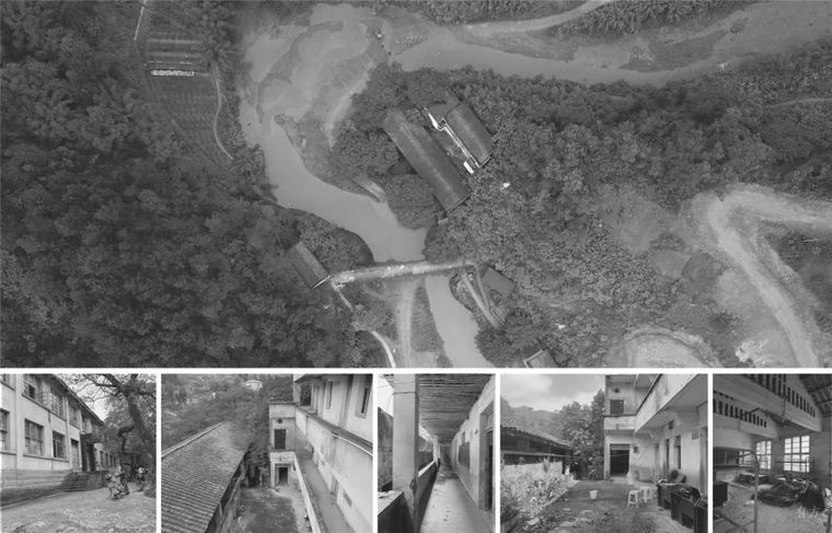

△ 建筑改造前原貌 ©王浩
桥拱之下的一侧岩石,被当地的住民凿开几个洞窟以摆放佛像,久而久之,依靠桥拱和树荫的庇护,这里成了村口的一座小庙,在小村内寻得一处洞天福地。

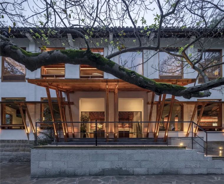

从桥上环绕下来,穿过拱洞小庙,这座废弃的建筑,伴着几株黄葛古树映入眼帘。整个场地处在树木的笼罩之下,盘根交错,南面的那株面对长屋,悬挑出横的枝干,像巨蟒一般匍匐在窗边,西面的那一株骑在建筑的台阶之上,而两栋房屋之间的那株,则干脆扎根下去,然后在八九米远的另一个地方肆无忌惮地长出参天大枝。
△ 改建后入口处巨蟒般的树枝 ©金伟琦
整体来看,树木像是把建筑举起一般,形成了独特奇异的风景,仿佛谁也离不开了谁。

场地现有的三座建筑中,前排的南楼为两层,上下各有4间教室;后排的北楼为三层,除了一翼为教室之外,其余小开间为教师办公及宿舍。南楼和北楼为砖混砌体结构,因为山体的原因,南北错了一层的高差。西楼的年代则更为久远,墙体由石块垒砌,楼板则由木梁搭建。

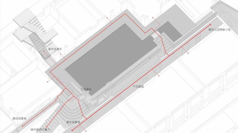

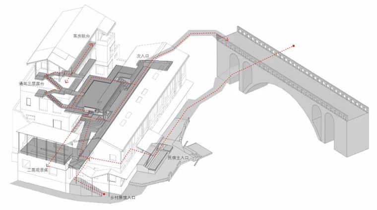

改造从重新梳理动线开始。徘徊于现场,如果从南楼进入,穿越楼体再通过楼梯爬升,会有一种逐渐明亮且上升的氛围变换。于是,西楼的二层在拆除后,我们打通视野,结合开辟出来的庭院,经过单坡屋檐的压低,在穿过一道矮墙之后,视窗被急剧放大:近处的溪流、远处的山体、散散落落的村房,都纳入眼底。动线的转折,低处的阴影隐匿,到了高处的阔朗通达,使这里成为身体感知的“放大器”。
△ 场地内多重动线 ©刘立超
△ 通过被压低至2.2米的单坡屋檐后,坡顶另一侧的高度为3.6米,景色被放大 ©金伟琦

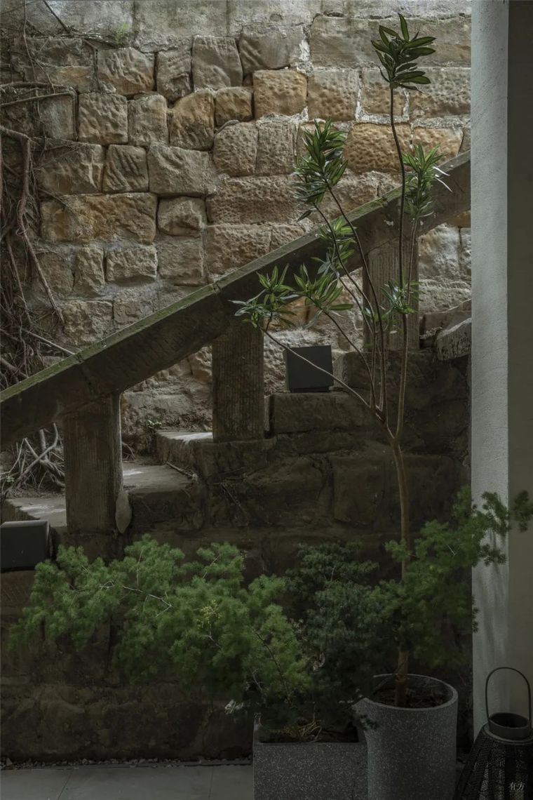

△ 南楼通向北楼的台阶被保留下来 ©金伟琦
事实上,这条动线改变了很多。主入口偏移,同时西边又打开了视野,两条次流线出入口被小心隐藏,三座房屋及四棵黄葛树的关系得以重置。
结合地形,动线的编排与庭院的挖掘,为建筑的多次阅读打开了可能。每一次转身,都希望能提示出物体和身体的关系。来访者以一种不熟悉的方式看到熟悉的东西,也许是一种难得的体验。

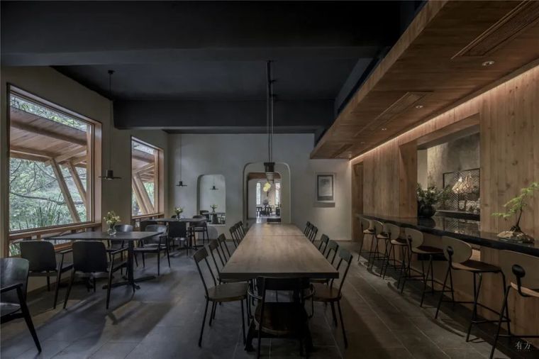

对于公共餐厅及民宿接待,南楼一层将四间教室的横墙适当打通,并进行结构加固,最大化地加强了这里的公共开放性。其中结合运营,公区餐厅亦设有自助式厨房,原有内侧支撑山体的岩廊结构暴露出来,作为自助厨房的背向,而将窗外的水平风景作为身体的面向。
△ 公共餐厅 ©金伟琦

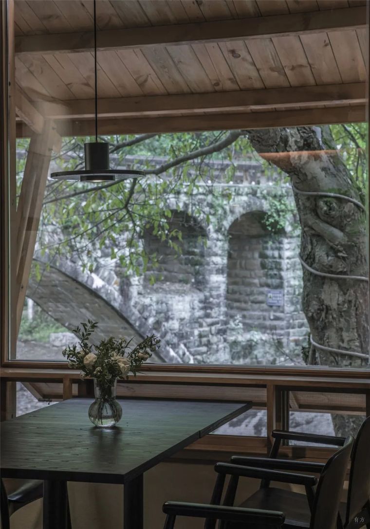

建造一扇窗户,最基本的建筑问题是解决采光、通风、观景的需要。面对不同情景的室内空间,木质窗户的形式尺寸必然是不同的。但我们希望采取一种系统:将采光、通风、观景分离开来,通风作用的部分可以置于下侧或偏侧,满足实际需求的通风量即可;同样的道理,采光玻璃的横框可以置于高处,如此则可以确保在人视点的尺度时,观景的玻璃可以做到无框最大化。
△ 相同系统的不同门窗的类型 ©刘立超

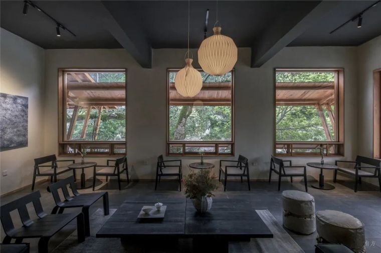

具体的来说,建筑距离树木太近,二楼上客房与一楼餐厅的窗处理形式肯定是不一样的。客房需要敞亮,新植入的木窗,上部直接利用旧有过梁固定,而下部,木质的窗下家具将通风移动扇、防虫钢纱网等整合在一起,确保舒适性与隐蔽性。中间用大的固定玻璃将光线较好地引入室内,包裹起整个空间。
△ 改造前后的窗系统 ©刘立超
一楼则刚好相反,餐厅所塑造的室内的光线更为阴翳柔暗,这样坐在窗边的餐者可以更为仔细地识别并捕捉窗外的景色。一种类似两分窗的措施将外部的景色再次分割,上部承担采光作用,中部为获得视野用披水屋檐压低视线,下部则为通风采光。
△ 接待厅窗前通风横窗与水平雨檐 ©金伟琦
△ 在餐桌前的拱桥与古树,风从下方穿过 ©金伟琦
如此,房前的两颗黄葛树转化为一片黄葛树林,在树影摩挲中,大树的形象被具体分辨为某段巨蟒般的树枝、几片轻灵的枝叶,亦或是湿润的苔藓……而窗前就餐的人们透过树林,还可以看到更下方的溪流。
随着我们阅读角度的再次改变,通过台阶、屋檐、窗洞、瓦片,我们得以重新去观察这几棵树与河水,此刻拱桥的具体形态,将揭示其作为继续存在的可能。

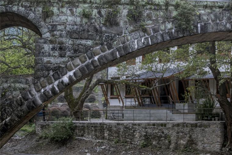

△ 桥上看民宿入口 ©金伟琦
此刻拱桥之下,是潺潺溪流的黑水滩河;拱桥的右侧,是刚刚改造完毕的小学民宿。青墨色的瓦片屋面拨开百年黄葛树枝,桥头隐隐约约地露出一角。
△ 桥下看民宿入口 ©金伟琦
