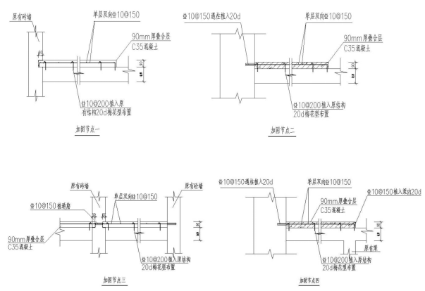

  楼板增大截面加固案例
  工程概况
  某4层综合办公楼,其会议厅楼板为多跨单向板,板厚为80mm,混凝土强度等级为C20,跨度为2m,跨中配筋为¢6@150,支座配筋为¢8@180。现四层会议厅改为为康乐室,活荷载为由2.5 KN/M2增至6KN/M 2,三层为正在营业办公区域,不许进入三层施工作业,现要求对楼板进行加固处理。
  加固方案选择
  因三层为正在营业办公区域,不许进入三层施工作业,无法对四层板底进行加固。现采用板面增加叠合层进行加固,此方法属于增大截面加固。
  以下为截面加大加固法优缺点
  优点:使用经验长,施工简单,适用性强。
  缺点:湿作业、施工工期长,截面尺寸加大影响使用功能和受力性能。
  加固设计
  设计依据:
  《混凝土结构加固设计规范》-GB50367-2013
  《混凝土结构加固工程施工质量验收规范》-GB50550-2010
  《混凝土结构加固构造》-13G311-1
  计算步骤:
  经计算原结构承受最大弯矩为2.31KN.M
  增加活荷载后的最大弯矩为 5.47KN.M>2.31KN.M
  假设设计叠合层板厚为90MM,混凝土为C20
  所以:新增叠合层最小应承受弯矩为3.16 KN.M(5.47 KN.M -2.31 KN.M)
  经计算得出现浇混凝土叠合板配筋截面积As=246.5MM2
  查表得出现浇混凝土叠合板配筋¢6@150(As=283MM2)
