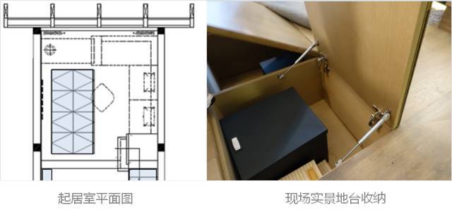

04起居室   起居室是人停留最多,活动最多的区域,为了更好的利用有限的空间,我们把起居室的地面整体抬高370mm,做成榻榻米,下方的收纳空间共约4.5平米,大大提高了空间的利用率。起居室布置娱乐区,既是会客室更是大储藏区。住客在起居室中间活动休憩时,由于外侧落地玻璃幕墙与夹层空间的存在,会形成敞亮的中空感,带来置身于小型别墅之中的感受,在有限空间的情况下带来高、宽、大的空间感受
