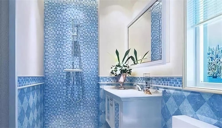

陶瓷马赛克是一种小巧而装饰性非常强的艺术装饰品,大家现在常将其应用在泳池、卫生间等多个领域,但是有一个问题这个材料需要应用好,铺贴美缝都是需要做好才能达到最好的装饰效果,陶瓷马赛克如何才能够实现有效的铺贴呢?这边润禾艺术空间就为大家解答这个问题。
陶瓷马赛克如何铺贴效果更好_1
防陶瓷马赛克是一种工艺相对古老,传统的马赛克。陶瓷马赛克,在其他琳琅满目的大方瓷砖中,其精细玲珑的姿态,复古典雅的风格更是显眼。有些陶瓷马赛克表面打磨和形成不规则边,造成岁月侵蚀的模样,以塑造历史感和自然感。这类马赛克既保留了陶的质朴厚重,又不乏瓷的细腻润泽,亮点在于其深厚的文化内涵。设计师一般喜欢将陶瓷马赛克设计成卫生间主陶瓷马赛克题墙上瓷砖墙面的腰线,因为当今的陶瓷马赛克烧制出的色彩更加丰富,用各种颜色搭配拼贴成图案,镶在墙上可做画,铺于地面可起到地毯的装饰作用。陶瓷马赛克给人的感觉大多是比较高贵典雅,仿古效果极佳,适合古典风格的卫生间。陶瓷马赛克对于应用于不同场合的产品有不同的质量要求,铺于地面的耐磨指数应高于墙面马赛克。
