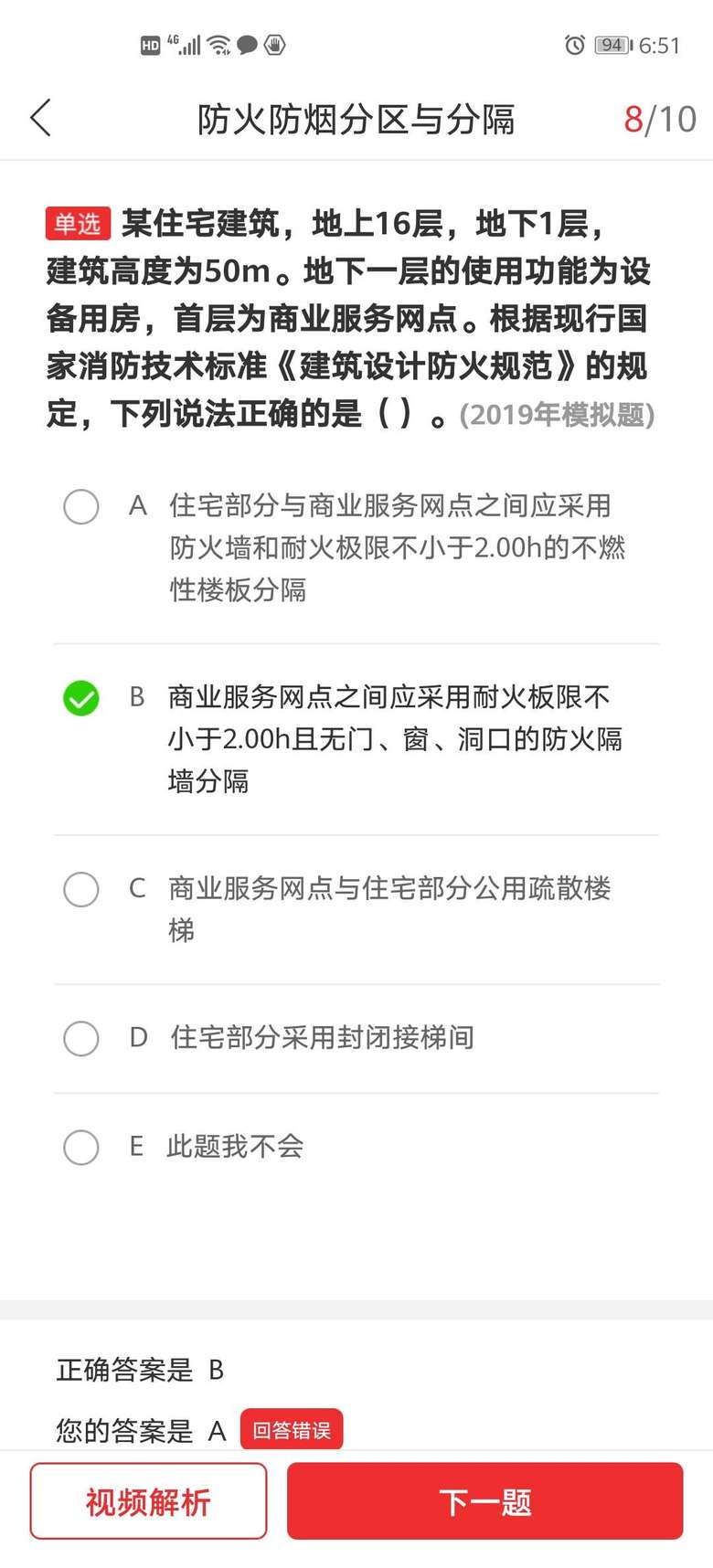

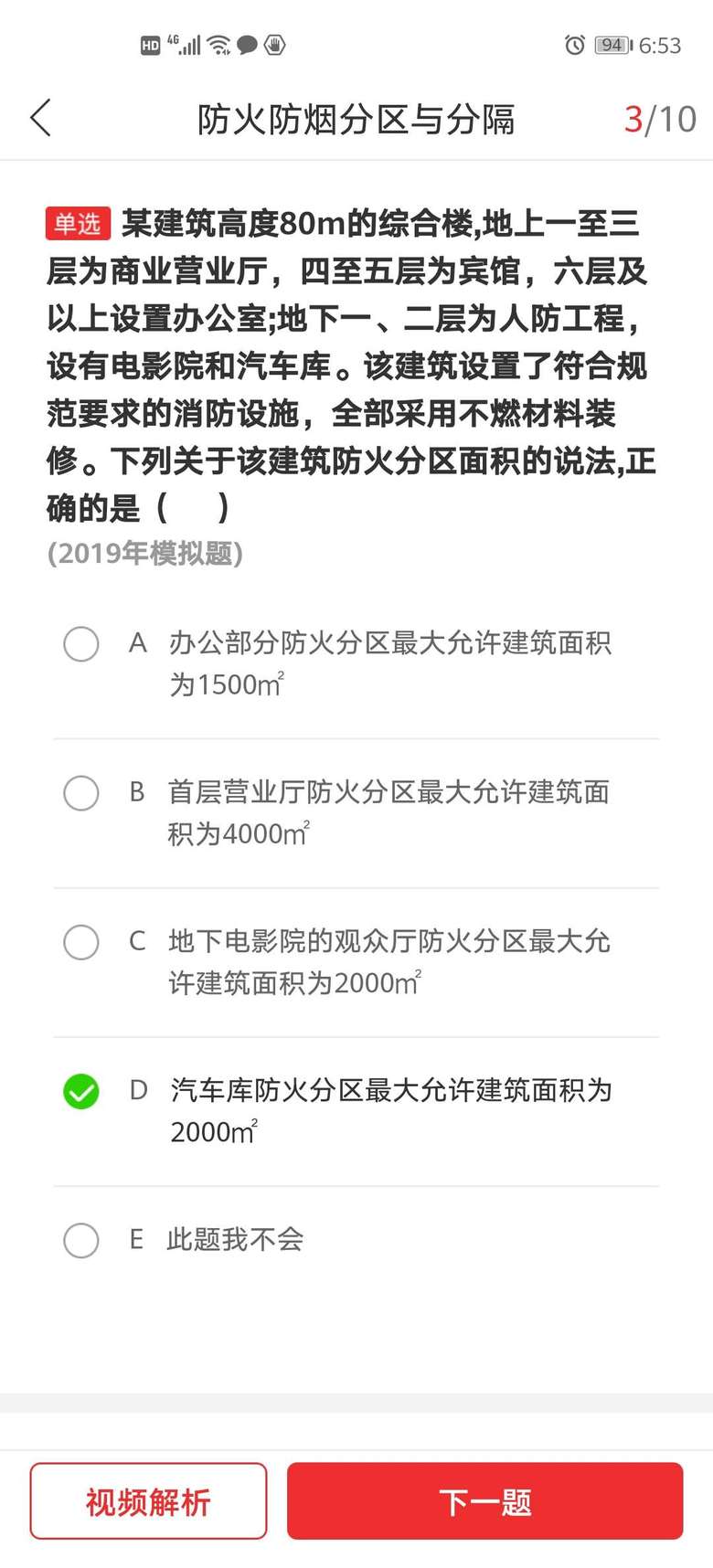

商店营业厅说的是设置在高层不应大于4000请问B为什么不对?虽然说设置在1.2.3层那也不影响首层4000吧?
最新回复:112397543 2021-08-04
50m的不是高层?A不对?
你们模拟题错误答案为什么那么多?消防我说实话本来规范上的都是裹空的,真的越学越气做个题答案还是乱来的
