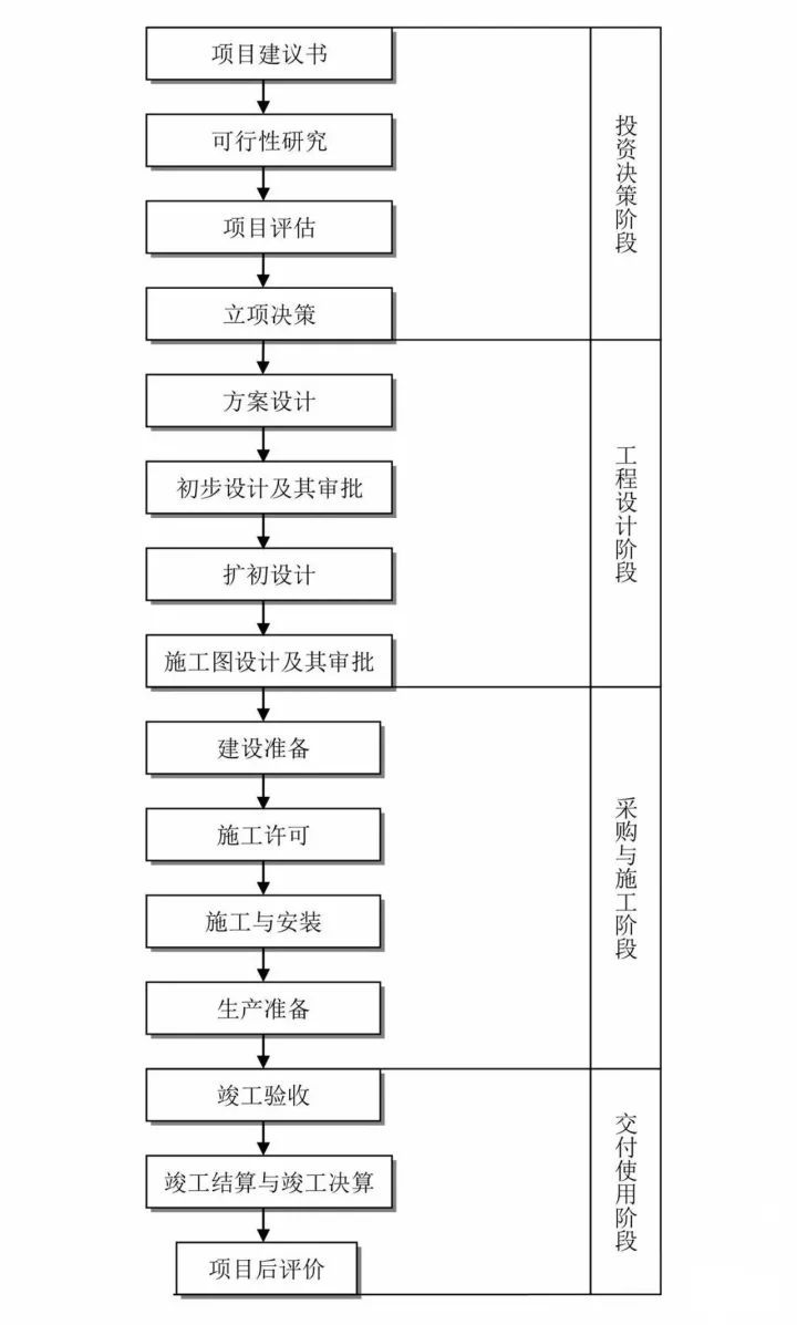

胖喵 发表于2021-11-07 64人浏览 1人跟帖
工程建设项目前期工作流程·基本流程·建设项目投资决策(建议书、可行性研究报告)流程·建设项目设计阶段工作流程·建设项目准备阶段工作流程工程建设项目管理流程·项目管理基本流程·招投标基本流程·合同签订流程·施工准备...
最新回复:胖喵  2021-11-07

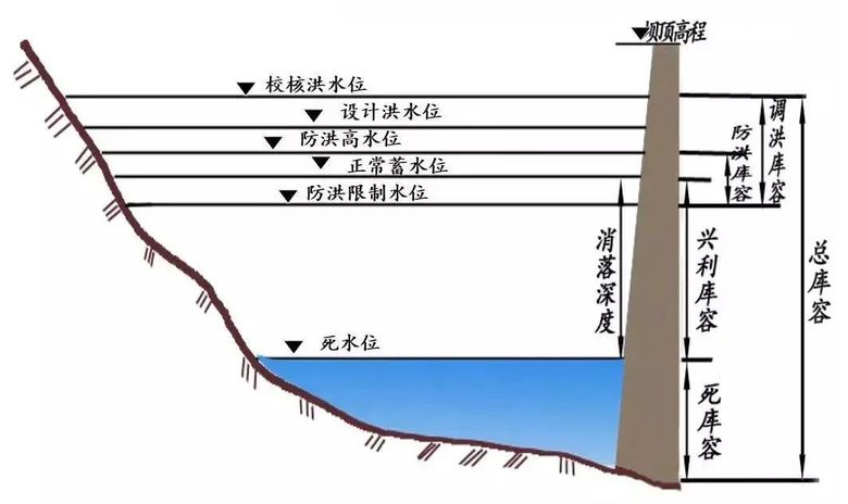

向雪怀 发表于2021-10-22 28人浏览 1人跟帖
水库的特征水位水库工程为完成不同任务,在年内不同时期和各种水文情况下,需控制达到或允许消落到的各种库水位,统称为水库特征水位。水库特征水位主要有正常蓄水位、死水位、防洪限制水位(汛限水位)、防洪高水位、设计洪水位...
最新回复:向雪怀  2021-10-22

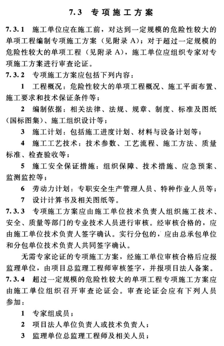

向雪怀 发表于2021-10-22 242人浏览 1人跟帖
依据《水利工程建设安全生产管理规定》对下列达到一定规模的危险性较大的工程应当编制专项施工方案,并附具安全验算结果,经施工单位技术负责人签字以及总监理工程师核签后实施,由专职安全生产管理人员进行现场监督:  (一)...
最新回复:向雪怀  2021-10-22

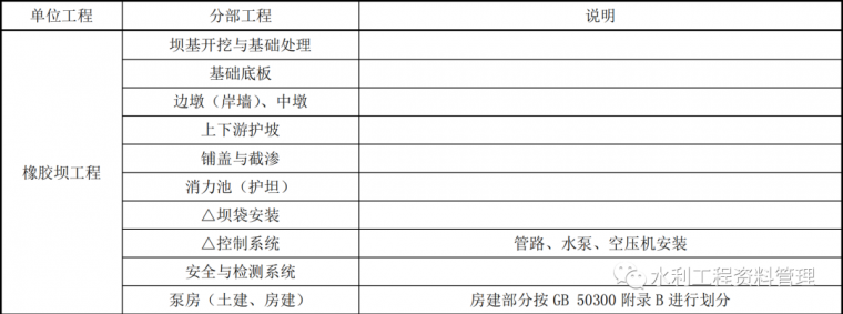

涛哥只是个传说 发表于2021-10-21 82人浏览 1人跟帖
橡胶坝工程项目划分及示例1.橡胶坝工程宜按每一座橡胶坝工程划分一个单位工程。工程项目中含多个主体工程施工标段时,每个施工标段划分一个单位工程。2.橡胶坝工程宜按坝基开挖与基础处理、基础底板、边墩(岸墙)和中墩、上下游...
最新回复:涛哥只是个传说  2021-10-21

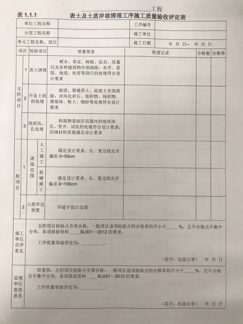

卡西多小怪兽 发表于2021-10-19 97人浏览 1人跟帖
步骤一,选定质量评定工作开展所的依据规范;(1)水利工程质量评定体系建立的依据规范:《水利水电工程单元施工质量验收评定标准》SL176-2007;(2)水利工程单元(工序)工程质量评定工作开展的依据:《水利水电工程单元工程施...
最新回复:山川志  2021-10-19
