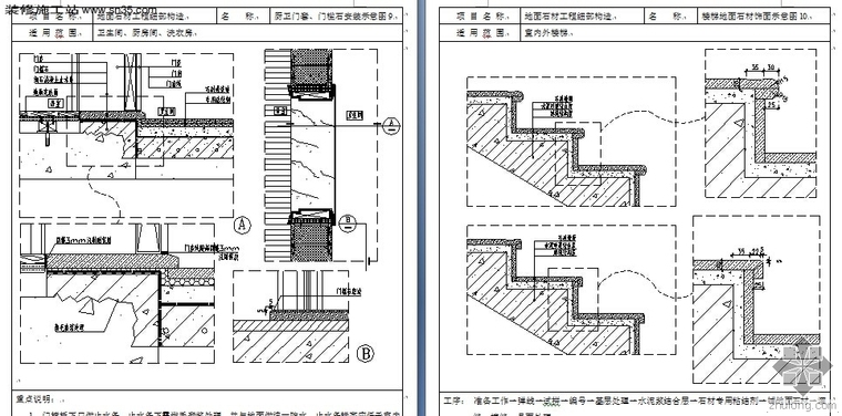

精装修工程细部节点构造标准通用图集(公装家装)——标准节点手册
总则
一、        主要编制依据:
   1、《建筑装饰修工程质量验收规范》GB  50210—2001
   2、《住宅装饰装修工程施工规范》GB  50327—2001
   3、《建筑地面工程质量验收规范》GB  50209—2002
   4、《建筑内部装修设计防火规范》GB 50222—95
   5、《建筑设计防火规范》GBJ 16—87(2001版)
   6、《房屋建筑制图统一标准》GB/T 50001—2001
   7、《国家建筑标准设计图集》 J502—1~3(内装修)
二、适用范围:
精装修项目(公装家装)
通用标准
1、        墙地面石材铺贴深色系列石材采用32.5Mpa普通硅酸盐水泥混合中砂
或粗砂,(含泥量不大于3%)1:3配比作为结合层;浅色石材采用32.5Mpa白水泥砂浆掺白石屑1:3配比作为结合层或采用专用的石材黏结剂;按产品说明书执行。
2、        墙地面防水处理应采用柔性防水涂料,须纵、横防水各一遍,以保证
防水层密封性。厨卫湿区(如沐浴房、浴缸)的墙面防水高度不低于1800mm,干区的墙面防水高度不低于300mm。
3、        卫生间结构地面必须作蓄水试验,蓄水由总包负责进行,蓄水试验完
成后需由监理、业主、总包单位三方签证后,并以此作为移交(装修施工方)接收手续。楼面排水系统安装完及装修施工的防水层完成后,由装修施工单位再次做蓄水试验,防水层未干前严禁蓄水试验,如蓄水过程中发现水变浑浊或乳白,说明防水层养护时间不够,防水层已被水溶解、破坏,防水失败,须重做。
4、        石材应做六面防护,石材六面防护须纵、横各一遍,待第一遍防护干
了以后开始刷第二遍防护,完全干后铺贴。
5、        石材面层铺贴前应用专用锯齿状批刀背面刮一层粘结剂,晾干后再刮
一层粘结剂进行铺贴。浅色石材应采用白色石材专用粘结剂。
6、        所有石材外露切割面(除非设计有特殊要求),否则必须进行抛光处理。
7、        地面石材完成后应进行晶面处理,镜面板材的镜向光泽值亮度要求不
低于80光泽单位。
8、        大理石铺贴时应铲除背面网格布(干挂墙面除外)。
9、        所有型钢规格符合国家标准,热镀锌处理;钢架焊接部位须作二度以
上防锈处理;不锈钢石材挂件钢号为202以上、沿海项目需采用304钢号。
10、        淋浴房挡水条需按设计图纸要求现场弹线,结构楼面预植φ6mm圆
钢,间距不大于300mm,在顶端处焊接φ6mm圆钢连接,制模浇捣翻边。翻边处地面应预先凿毛,采用细石砼(瓜子片)浇捣,挡水翻边与墙体交接处应伸入墙体20mm,并与地面统一做防水处理。
11、        木基层必须进行三防处理,即:防火、防潮、防虫。
12、        木制品要求工厂加工,现场安装。木皮厚度应不低于60丝,油漆需
符合环保要求,阳角收口应在工厂制作完成后现场安装。木制品出厂前背面必须刷防潮漆或贴平衡纸,以防止表面与背面应力不平衡而导致产品变形,安装时不得在表面用枪钉固定。
13、        房门均须配置一只门吸或门阻,安装位置根据现场实际位置确定。
门套企口边嵌镶橡胶防撞条(色系与木饰面相同或按设计要求)。房门配置三只以上合页,安装位置:上部第一合页距门顶边180mm,第二只距第一只200mm—350mm(根据门高度或按比例定),底部一只合页距门底边180mm。门扇上的五金件,如暗藏闭门器、合页、锁孔等开槽、开孔须在工厂油漆完成前开设完毕,严禁在油漆工序完成后进行,以防止油漆饰面损伤、破坏等,同时门的封边不得有暴边、开裂现象。
14、        吊杆应采用热镀锌成品螺纹杆,间距不大于900mm。吊杆长度大于
12000mm,须采用60系主龙骨或L30x30mm热镀锌角钢作反支撑加固处理。
15、        主龙骨厚度为1.2mm,间距为800mm—1000mm,主龙骨按房间短跨长
度起拱小于3‰。次龙骨壁厚为0.6mm,次龙骨中心间距为300mmx600mm。与墙体收口边龙骨宜采用专业U形轻钢龙骨而不宜采用木方。
16、        厨房、卫生间顶面如设计要求为防水石膏板吊顶,均需采用热镀锌
50系列直卡式系列轻钢龙骨(A型),低位吊顶采用50系列轻钢龙骨,封单层12mm防水纸面石膏板或双层9.5mm防水纸面石膏板。
17、        其它空间如设计要求为石膏板吊顶需采用:高位采用单层12mm石膏
板铺设,低位采用双层9.5mm石膏板铺设,板材的长边(即包封边)应沿纵向次龙骨铺设。相邻两块石膏板之间应错缝拼接,留缝4—6mm。上下两层石膏板的接缝应错开,不得在同一根龙骨上接缝(即通缝),上下层石膏板接触面须满涂刷白乳胶并用自攻螺丝固定在轻钢龙骨副龙骨上。
18、        安装石膏板的自攻螺丝钉帽须沉入板面0.5~1.0mm,但不应使纸面破
损。钉帽涂防锈漆,待防锈漆干透后,检查是否存有螺钉钉头气孔出现,如有需整改,腻予掺防锈漆补平。石膏板安装前,须核对灯孔与龙骨的位置,严禁灯孔与主、次龙骨位置重叠(在做顶棚总平面图时,应该标注各专业终端设备位置,放线定位把相关位置返于顶棚或落地面,基层龙骨施工时就应该避免位置重叠而切断副龙骨甚至主龙骨)。
19、        吊顶要求采用成品检修孔,规格满足检修要求。
20、        墙面批灰腻子调入10%清油,平整度和垂直度必须达标,横平竖直;
每个空间再定位放线阶段需“找方正”,确定阴阳角横平竖直。
21、        墙纸饰面应待平整度及垂直度符合施工要求后,用醇酸清漆满涂于
墙面,不少于2遍,但厚度不宜过厚,并采用专业配套墙纸、墙布胶浆粘贴。
22、        玻璃应采用钢化玻璃,并且所有玻璃制口需四周磨边处理。
23、        所有需用硅胶收口部位,必须采用与周边同色(或按设计要求)中
性防霉硅胶或耐候胶。
24、        顶棚、墙面乳胶漆标准见另案专题方案。
25、        顶棚、墙面皮革或布料软硬包标准见另案专题方案。
