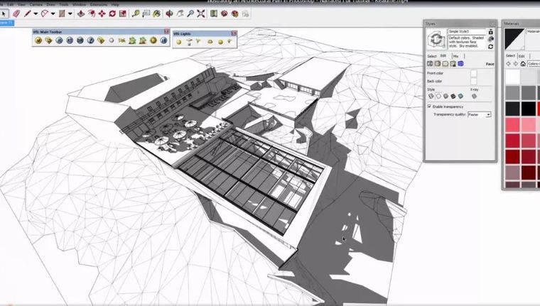

一、SU模型准备
景观PS干货|小教程+实用资料(资料在文末)_2
首先,
依据CAD在SU中建立模型,
包括周围环境,
建模必须规范,尽量不要出现一些瑕疵!
干净利落的模型至关重要!!!
